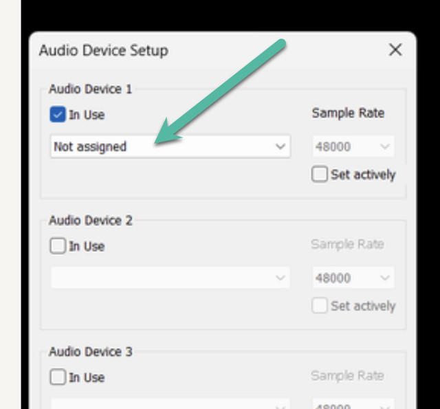

https://www.dropbox.com/scl/fi/zyhyqfog … s&dl=0
TotalMixFX geht
https://www.dropbox.com/scl/fi/hhb0x6vs … i&dl=0
DigiCheck NG geht auch nicht.
Re: Digiface Dante not showing up in DAW
Dort bei assign gibt es nichts zum auswählen ?
https://i.ibb.co/qMT80y7Q/DC-assign.jpg
