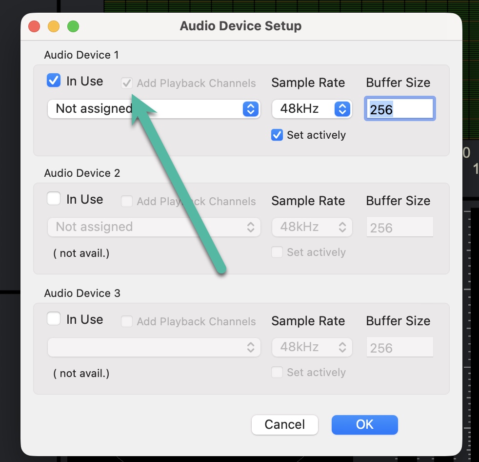

Digicheck NG Menu Options / Audio Device Setup
oben ist die Option "Add playback channels" Haken setzen oder entfernen
Diese Option ist der grosse Unterschied von DC zu DC NG deshalb vermute ich es könnte ein Test wert sein.

14 (edited by waedi 2026-08-14 12:14:54)
Re: Digicheck NG sperrt Samplerate - das alte DC macht das nicht
maus-lallo wrote:
https://ibb.co/PsVJVzR7
So, also da gibts kein "Add playback channels".
Und ich hab NOCHMAL alles probiert. Es ist blockiert. DCNG version 093, richtig?
Ich bitte mal um ein Bild, wo man das sieht.
Ja, Version 0.93
Weil ich gerade kein RME Interface zur Hand habe ist es ausgegraut.
Ich bin aber auf Mac, vielleicht hat die Windows Version diese Funktion gar nicht...
https://i.ibb.co/Rpmx0zLH/add.jpg
maus-lallo wrote:
Ah, Mac, das gibts also in Windows nicht. Das wäre geklärt.
Hört sich ja an, als hättest Du den Eindruck, es würde etwas in Windows fehlen oder täusche ich mich da?
Dabei ist es eher umgekehrt, denn unter Windows liefert der ASIO-Treiber die Software-Playback-Kanäle
seit jeher an DIGICheck, da gibt es das Problem gar nicht erst und deshalb auch keinen Schalter dafür.
Auf dem Mac kann eine Analyse-Software über Core Audio nur die physischen Eingänge lesen. Wer sehen wollte, was DAW, Browser oder Player gerade ausgeben, musste den Umweg über Loopback in TotalMix FX gehen und dafür einen Hardware-Eingang opfern.
Dieser Schalter holt das nach. Es ist aber an bestimmte Voraussetzungen geknüpft:
- RME USB-DriverKit-Treiber ab v4.04 und
- Gerät per USB angeschlossen
Mit dem Thunderbolt-Treiber, mit den alten Kernel-Treibern (3.27er) und mit FireWire-Geräten geht es nicht. Hier im Screenshot ist die Box entweder aus einem dieser Gründe ausgegraut oder weil noch kein Gerät zugewiesen ist.
Kurz: kein Mac-Bonus, sondern das Nachholen einer Funktion, die es unter Windows von Anfang an gab, und das auch noch mit den genannten Einschränkungen.

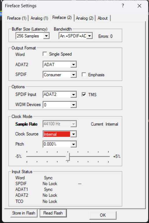

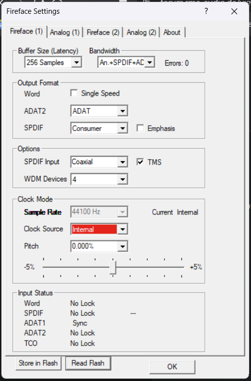

So, hab mir ne Stunde zum Testen freigeschaufelt. Ich will mich hart an die richtige Antwort auf die Frage halten:
"2. Sinnvoll oder nicht ist mir hier egal, die Frage ist, ob der Wechsel der Samplerate in Cubase funktioniert, wenn beide Geräte Clock-Master sind..."
Antwort:
Ja. Solange DCNG nicht gestartet ist!
Wenn DCNG gestartet ist, funktioniert der Wechsel der SR nicht mehr.
Erweiterte Antwort:
Ja. Auch wenn DC-alt gestartet ist.
Wenn DC-alt gestartet ist, funktioniert der Wechsel der SR einwandfrei.
https://i.ibb.co/j2rZZ8Y/ff1internal.png
https://i.ibb.co/zW4jp8PX/ff2internal.png
Danke nochmal für die Bilderanleitung!

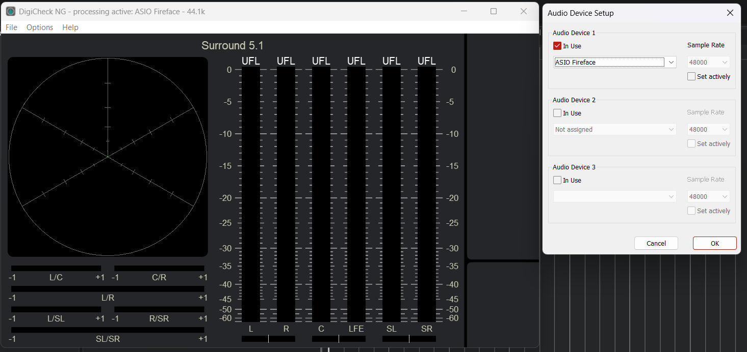

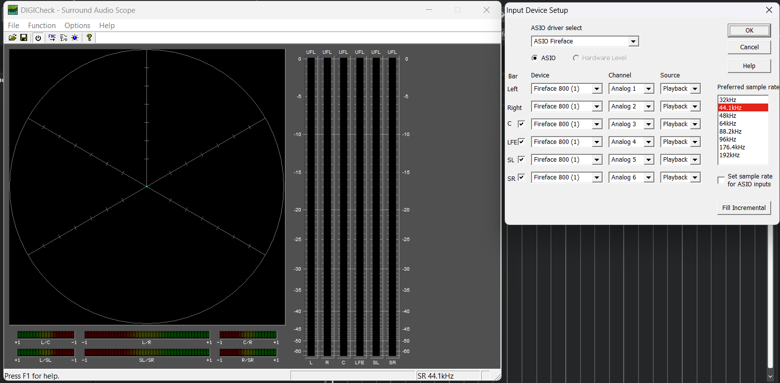

Zur Frage, was unter F3 angewählt ist:
Sowohl bei DCNG als auch bei DC-alt:
Es läuft das Surround Audio Scope mit den ersten 6 Ausgangskanälen Analog 1-6 des ersten FF.
https://i.ibb.co/k2hkfFYT/dcalt-f3.png
https://i.ibb.co/HpPnp8xk/dcng-f3.png

Nun zum Test:
Frage lautet:
Wenn DC alt z.b. auf 44 und "set sample rate" eingestellt, beendet und dann wieder gestartet wird, während DC NG auf 48 läuft, was passiert?
Antwort: Die SR wurde von DC-alt auf 44,1kHz gesetzt.
Vorgang:
Ausgangssituation: Keine Programme laufen, Desktop.
-Treiber des FF geöffnet, zum Prüfen der aktuellen SR.
-DCNG geöffnet, F3 Audio Device Setup: In Use, ASIO Fireface, Set actively an, 48000Hz, OK.
-Im Treiber springt die SR auf 48000Hz.
-in DCNG wieder F3, Set actively wieder abgehakt, OK. DCNG weiter laufen lassen.
-DC-alt geöffnet, F3 Input Device Setup: ASIO Driver:ASIO Fireface, ASIO. Preferred SR:44,1kHz, Set SR for ASIO angehakt. OK.
-Im Treiber springt die SR auf 44100Hz. DCNG läuft immer noch.
-DC-alt schließen. Keine Änderung im Treiber (immer noch 44100).
-Starte DC-alt wieder. Nichts passiert. Test beendet.

29 (edited by waedi 2026-08-16 15:23:49)
Bitwig arbeitet Stereo, oder ?
Und im DC ist ein Surround-Instrument aktiv ?
Für einen Test würde ich im DC das Surround-Instrument ersetzen durch ein Stereo-Instrument, überall alles nur Stereo, kurzer Test, braucht nicht viel Zeit...
hab ich natürlich gemacht - gleich das erste stereo meßgerät.
wenn man den Rechner neu aufsetzt, dc das erste Mal startet, kommt das gleich.

And, is not the problem caused by the fact, that the both interfaces have internal clock? One of them should be slave... It would not probably matter that much if each of them would use different driver, but they are serviced by common driver.
33 (edited by waedi 2026-08-16 16:13:06)
In post 19 Daniel did request this setting for a test.
Digicheck can force the driver to change the sample rate against internal clock, it seems.
